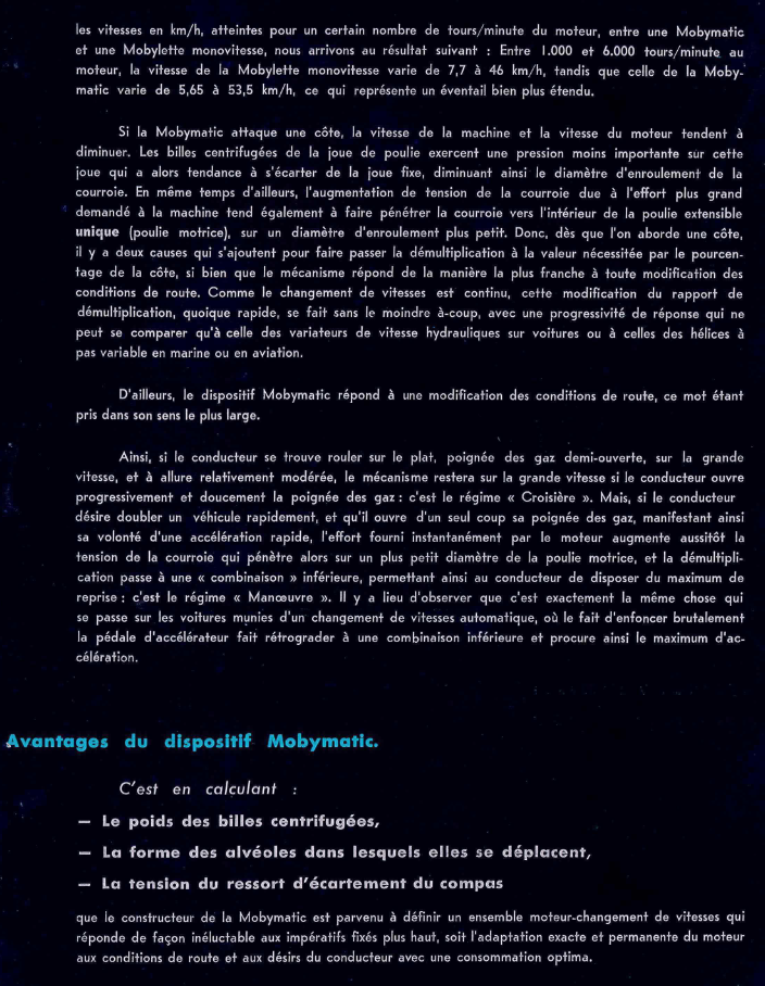

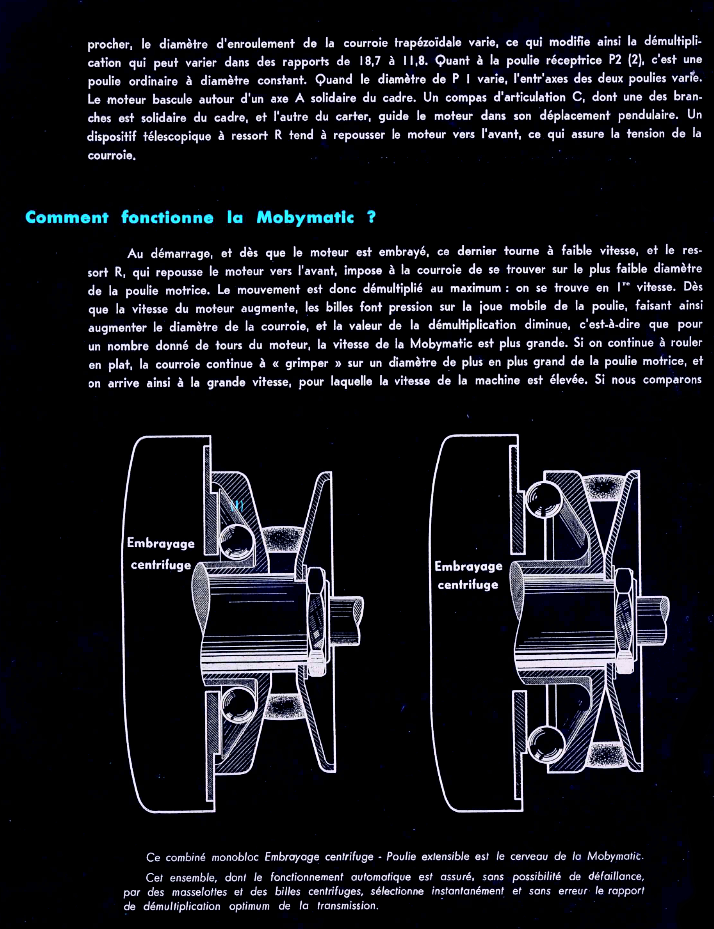

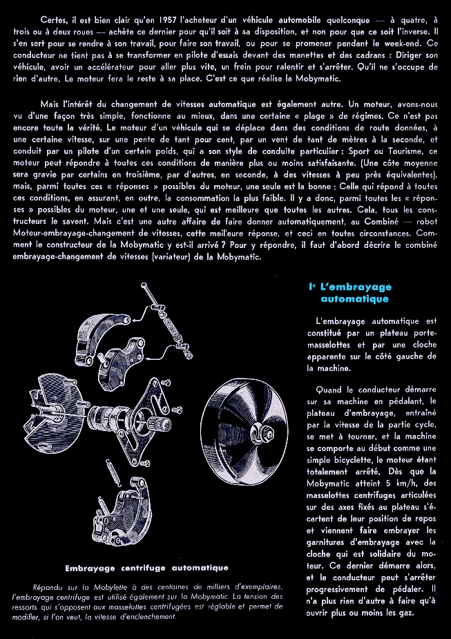

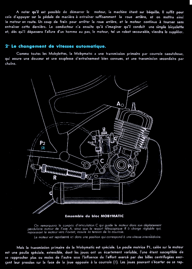

Bonjour ce serait possible plus de photos de ce vario ?😉
Je ne connais pas ce modèle.🤔
Avatar du membre
sp93
Adhérent(e) MCF
Messages : 16537
Enregistré le : 27 oct. 2013, 13:10
Localisation : nancy 54
Re: AV78 Mastic
Message par sp93 »
c est les tout premiers vario sans la fonction double embrayage
c est vachement rare !
( perso celui ci , j en ais jamais eu dans les mains ... )
après y as une autre version à 6 billes de 11.9 mm de diamètre
tout aussi rare
puis en gardant les 6 billes , ça évolueras en vario avec la fonction double embrayage
puis évolution en 4 et 3 billes
puis version courroie large pour les 89
et inverse pour les sommet
